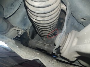

    Спс за инфу. На улице я смогу сделать ето? Ну там колесо например снять и посмотреть так?
  3. MadMax69
    MadMax69 Старожил
    31 янв 2014
    14.958
    Наверное сможете. Я не знаю Ваших способностей!
    Хомут обратно как ставить будете? Желательно новый хомут ставить! Большие хомуты разные ( левый/правый ).
    А смысл? Убедиться в наличии воды в рейке?

    Макс ты как всегда был прав)))) Короче пильнику хана на левой стороне, хомут оборвало и он как то так зажевал пильник, ппц просто.... Майстер такой странный, говорит мне что я тешу себя надеждами, что вода туда не могла попасть, а когда сняли защиту так этот главный майстер сразу убежал в свою будку!!! Сказали завтра будет готова. Посмотрим короче завтра что будет! Завтра ценник будет космос и рейку под замену так я сразу их пристрелю идиотов)))))

    Та блин я бы хоть сейчас к ВАМ!!! Короче авто простояло 2 дня, на 3 день типа сделали, заплатил 100$! Спрошиваю прошили заработала? А мне в ответ нафига её прошивать она в аварии ей уже ниче не поможет, мы же Вам говорили вы тешите себя надеждами, смотрю на них, чуть не вирвалось вы УЕ**И..... Спрошиваю хоть влагу почистили? Да все ок как вы и хотели! Спрошиваю а пильник сменили? НЕА он все гуд целый!!! Спрошиваю а хомут металический поставили??? ДА да все ок! Короче я в шоке был ребята.... КАК ГОВОРИТСЯ КАКАЯ СТРАНА ТАКОЙ И СЕРСИВ!!! Короче в итоге я так чисто посмотрел, как было там все влажное так и осталось, пильник вроде норм, но хомут просто пиз**ц. Фото Скину какой хомут поставили УРОДЫ!!! Короче вердикт такой сам все сделаю, короче прошил заработала в гараж заехал все гуд вроде. Ну всеравно буду розберать менять пильник и хомут. Проблема только одна в гараже нету подьемника и нету ямы, придется так то так, есть 2 большие домкраты, приподниму и на упорки поставлю думаю 40 сантиметров мне хватит, снимать её уже небуду, но хоть пильники заменю и хомуты ну и сушить буду её на месте))))) хз что с етого будет! Будет как в сервисе КОЛХОЗ только вда раза лучше, так как спецов нету просто 0((((( Была бы яма или подьемник, ух сам бы все сделал)))) а так придется мучаться((((

    Снимай рейку. Во все мыслимые и не мыслимые отверстия заливай нефрас, дай просохнуть. Потом попробуй просушить строительным феном. Рейку НЕ разбирай!
    Меняй хомуты и пыльники ( стоит 5 копеек).
    Ставь на место, прошивай и ездий.
    Не забудь сход-развал.
