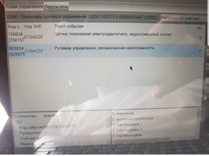

    Добрый вечер. Помогите.....Два дня тому очень сильно падал дождь, да так что на некоторых улицах машины не смогли проехать, так же заехал и увидел что вода уже выше половины колеса и сразу задний ход и обратно. Сегодня взял машину все ок, проехал 20 км туда и обратно и по дороге домой заехал на свою улицу засветился красный руль остановитесь, короче рейка отличилась полностью. Руль стал жёстким как у камаза только в кубе. Короче 2 ошибки механические пишет

    Вот фото ошибок. Что делать?

    Попробовать перепрошить блок управления рулевого механизма. Также желательно установить причину произошедшего, например проверить целостность манжет рулевого механизма с обеих сторон.

    99% - вода в рейке.
    Посмотрите пост # 393 и #397

    Без сушки рейки не поможет.
    Может и не увидеть.
    Скорее всего левый пыльник. Достаточно сдёрнуть его и посмотреть если вода.
