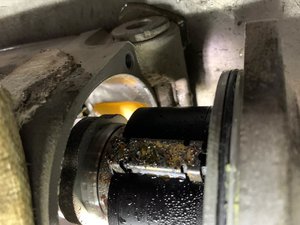

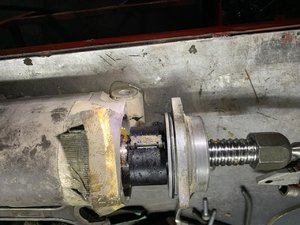

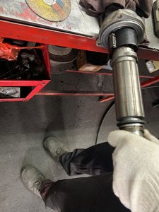

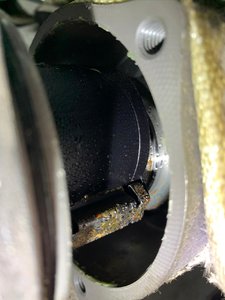

  12. MadMax69
    MadMax69 Старожил
    31 янв 2014
    14.945
    Это нормально!
    И что Вы там увидите?
    Если вода уже в блоке, то это хуже
    Вот пример воды и ржи в рейке:
    IMG-20200607-WA0001.jpg IMG-20200607-WA0005.jpg IMG-20200607-WA0004.jpg IMG-20200607-WA0003.jpg IMG-20200607-WA0002.jpg
  13. MadMax69
    MadMax69 Старожил
    31 янв 2014
    14.945
    В блоке может быть сухо!

    Фотки рейки выше, наш клиент, участник форума. Ему всё сделали под ключ за 24400, ремонт, зап.части, сход-развал.
