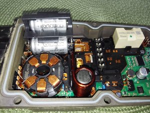

    А какая проблема подшипник загудел или блок J500 умер? Подшипник я у себя менял и блок тоже восстанавливается.

    Блок j500 умер!! Расскажите как вы его сделали??!

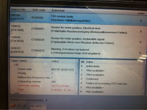

    У коня в один прекрасный день загорелся сначала желтый руль потом красный и стал как каменный! Прочитал ошибки там 1052420 102432 - неисправность блока управления, 734150 датчик положения электродвигателя и 7341632! Машина a4 2012 года 1.8t..

    Поделись каким образом подшипник заменили???

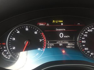

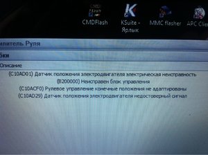

    Поменял рулевую рейку и у меня вылезло куча ошибок!сьездил на диагностику сказали блок рейки не отвечает!!wtf???руль крутится влево,вправо отлично!что делать?кто поможет исправить неисправность эту?
      263,7 КБ
      831
  18. 511ssp
    511ssp Участник форума
    5 фев 2014
    141
    A6/C7 3.0 TDI 12г.
    Возможно надо сделать адаптацию. Можно самому, если шнур и программа есть, или ехать в сервис (можно в любой, кто VAG занимается)

    Диагностик утверждает что блок не отвечает в нем проблема!!!я говорю рейка контранктная с Екатеринбурга,мастеров толковых нет у нас живу на севере Казахстана(Петропавловск),попробуюещё к одним заехать,нужно спец.программа Вася Ваг?или на любой компьютерной диагностике?руль в лево ,руль вправо до упора!?
  20. 511ssp
    5 фев 2014
    141
    A6/C7 3.0 TDI 12г.
    Я через Васю Ваг делал, почему у тебя не отвечает блок не знаю. Ощибки надо попробовать сбросить и разобраться почему блок не отвечает. Сравни маркировку на электронном блоке старой и новой реки.
