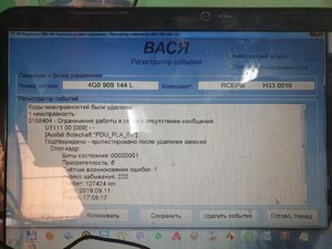

    добрый день после обновления прошивки выскочила такая ошибка
    некто не сталкивался?

    Зачем обновляли прошивку рейки, что-то не так работало? И какая версия прошивки высвечивается в VSDC? 12-я? 12-ю Ауди настоятельно рекомендовала установить на старые авто в TPI 2015 года.
    Кто шил, Дилер?
  10. Одиночка.
    Одиночка. Живу я здесь
    10 дек 2015
    1.113
    Q7 4L 3.0 TDI
    залил прошивку такая же как стояла с завода
    много раз шил мозги ну такое первый раз
    рейка работает исправно
    ну висит ошибка

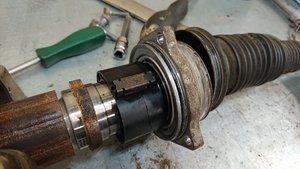

    Друзья, зашуршала рулевая((( Allroad A6C7 2013 дизель...
    Послушали где, сняли - подозрения подтвердились - микро-трещина на правом пыльнике, как результат вода... зашумел вот этот вот подшипник((
    Его реально заменить или нет? И если нет - что делать?(((
  15. Боб1982
    Боб1982 Завсегдатай
    31 дек 2010
    538
    Ленинградская обл.
    А6/C7 3,0 TDI 11г
    Мне человек менял, правда была рейка донор оттуда сняли роторный подшипник, подшипник полностью обслужили с подменной рейки и собрали обратно. С июня полет нормальный!

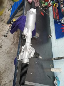

  19. Алиса-авто
    Алиса-авто Новичок
    15 окт 2019
    37
    Ростовская обл.
    Возможен ремонт либо обмен (при наличии) правого подшипника. В прикреплённом изображении рейка после ремонта. Там запущенный случай в итоге замена правого подшипника, внутреннего, вала с донора и комплект новых сфер швп.
