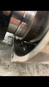

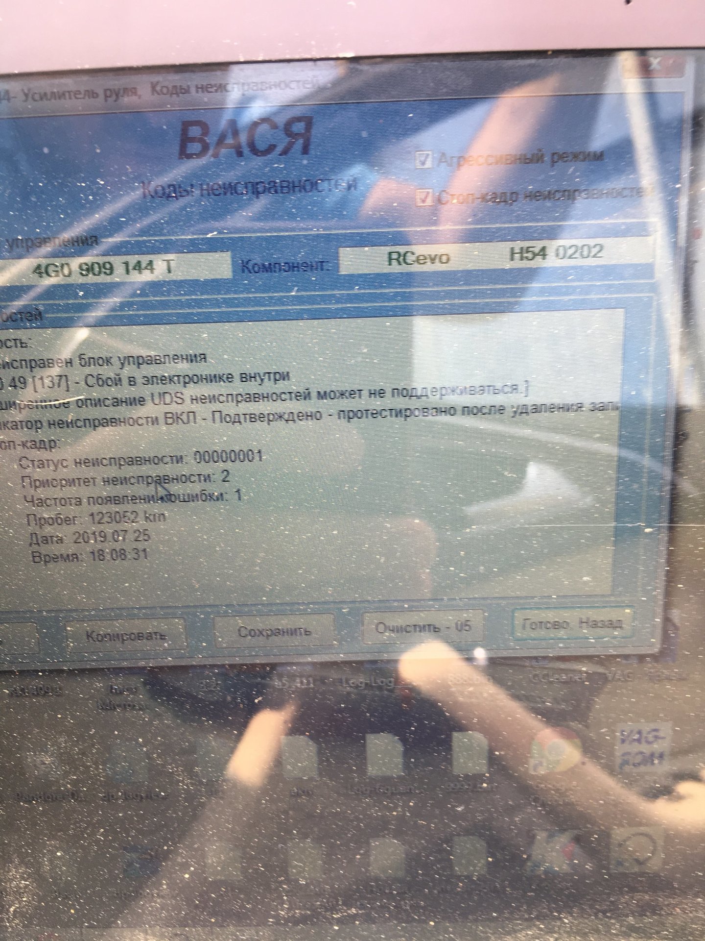

    Доброй ночи! Машина а6 2016 года.Несколько дней назад после покатушек в дождливую погоду загорелся желтый руль, прочитал ошибку(фото прикрепил ниже). После осмотра автомобиля на подъёмнике выяснилось, что с водительской стороны слетел пыльник. Официалы приговорили рейку, как выяснить можно ли попытаться отремонтировать или однозначная замена?
  7. quattrosens
    quattrosens Старожил
    21 сен 2010
    17.156
    Франция
    Снять элёктронный блок с рейки, посушить и посмотреть под микроскопом плату на предмет коррозии отваливания электронных компонентов, итд.....

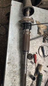

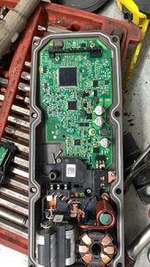

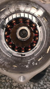

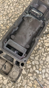

    Добрый день! Сегодня разобрали рейку, оказалось Эбу не затронуло. Вода попала только в двигатель, обмотка не реагирует на сопротивление. Что посоветуете, как поступить?
  9. GSM31
    GSM31 Новичок
    7 июн 2019
    18
    Белгородская обл.
    Хоть фото и не четкие, видно что вода попала в ЭБУ. И не понятно какая обмотка не реагирует на сопротивление. Что делать, чистить окисления, восстановить контакты датчика положения двигателя и контакты самого трехфазного двигателя, разобрать ШВП промыть и заново собрать с небольшим количеством смозки для подшипников удалив всю корозию, собрать подключить и прошить рейку одисом и если все сделали правильно то рейка заработает, но скорее всего будет шуметь. А лучше всего отдать тому, кто это умеет делать.
  10. Davil
    Davil Новичок
    31 окт 2018
    3
    Воронежская обл.
    Спасибо за информацию. У нас в Воронеже есть два места куда можно отдать , в одно из этих мест и отвез. Ребята говорят, что в эбу вода не попала. С их слов после сушки и чистки двигателя проверили сопротивление на обмотке двигателя и показатель ниже чем должен быть. Говорят сгорел двигатель, нужен донор.

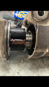

    Смотреть на порванный или слетевший пыльник, достаточно шилом проткнуть и рейка наполнится водой. А шумит подшипник, смотри правый пыльник. Подшипник в этой рейке самое дорогое, что есть.

    При наличии меняется конечно, это не просто подшипник это ротор двигателя с боковой крышкой а между ними сферы.
