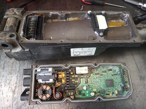

  19. GSM31
    GSM31 Новичок
    7 июн 2019
    18
    Белгородская обл.
    Совершенно верно, кстати после схода-развала тоже проверяйте. Вот пример развальщик криво поставил хомут.
