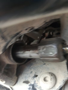

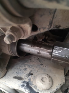

    Заехал на подъемник, снял пыльник , грязи не было, протер сколько смог внутри, купил новый пыльник+ хомут. Во внутрь рейки глянул где резинка, там все ок, шток рейки на котором болтался хомут с задирами, оего зажало между курпусом рейки и штоком. Вывернул руль в крайнее положение, визуально участок штока с задирами получается как бы не рабочая часть, поэтому повлиять на работу не должно. Как выше писал, внутри корпуса рейки чисто и сухо.

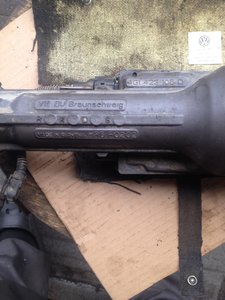

    Получше фото

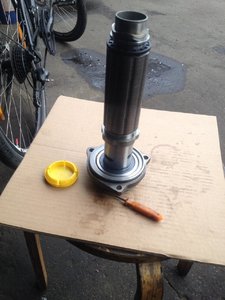

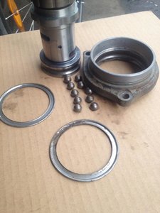

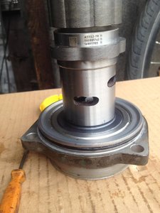

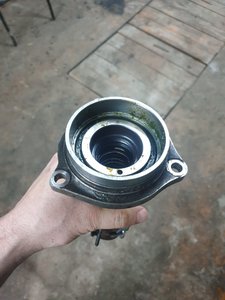

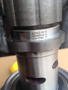

    Нашёл всё таки человека который решился взяться за ремонт рулевой рейки. К сожалению итог не очень радостный, ну и не совсем печальный. После вскрытия рулевой рейки оказалось что пришёл конец роторному подшипнику. В итоге мастер собрал обратно, установил рейку на место. Вроде как успокоил что ещё с этой неисправностью можно ездить. По этому ищу рулевую рейку с исправной механической часть.

    А кто мешает просто поменять подшипник ???
    P.S. Судя по виду подшипник не пылезащищённый, пипец....

    Если менять подшипник то нужен донор рейки или все таки есть данный подшипник как запчасть?
