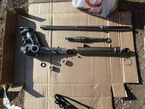

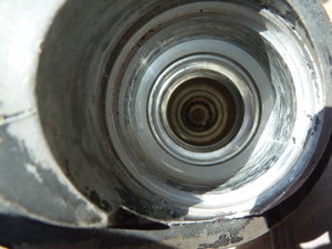

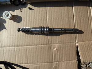

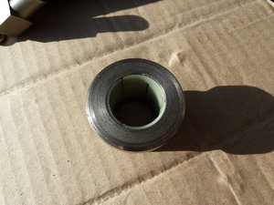

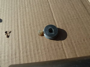

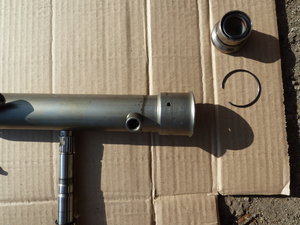

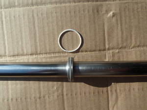

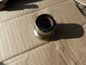

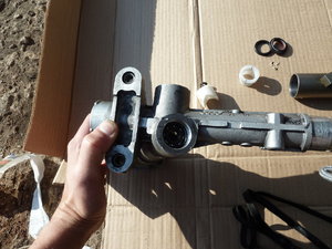

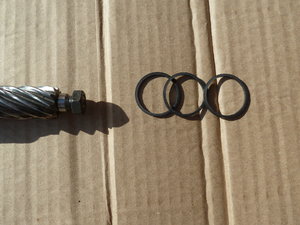

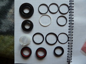

    без датчика , trw . ремкомплект 2500 т р. могу сбросить фото переборки.

    Фото переборки пригодятся, спасибо. Адрес baranovsergey86@gmail.com Я думаю что при моих симптомах вал будет в таком состоянии что шлифовка не поможет. Соответственно переборка будет не рентабельна и машина зависнет.
  13. серый1970
    серый1970 Участник форума
    29 мар 2016
    338
    тоже так думал (когда потекла)но рискнул перебрать. минуло три года и +160 т км пробега!

    Здравия желаю! Вчера при замене торм. шлангов тоже выяснилась течь рейки. Можно тоже фото переборки на g.a.n.08@mail.ru и каталожный номер ремкомплекта? Заранее благодарю!

    А сюда фото выложить? Многим я думаю интересно будет.

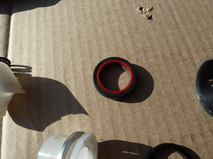

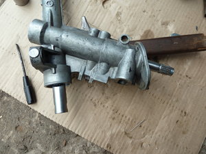

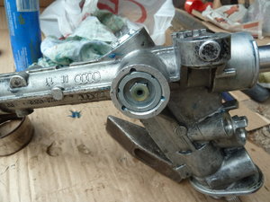

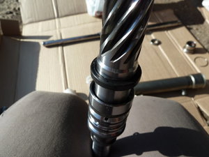

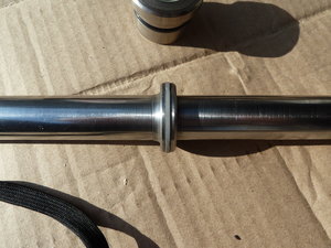

    P1020100.JPG P1020101.JPG P1020102.JPG P1020106.JPG P1020107.JPG P1020108.JPG P1020109.JPG P1020110.JPG P1020111.JPG P1020112.JPG P1020113.JPG P1020114.JPG P1020115.JPG P1020116.JPG P1020117.JPG P1020118.JPG P1020119.JPG P1020120.JPG P1020121.JPG P1020122.JPG P1020123.JPG P1020124.JPG P1020100.JPG P1020101.JPG P1020102.JPG P1020106.JPG P1020107.JPG P1020108.JPG P1020109.JPG P1020110.JPG P1020111.JPG P1020112.JPG P1020113.JPG P1020114.JPG P1020115.JPG P1020116.JPG P1020117.JPG P1020118.JPG P1020119.JPG P1020120.JPG P1020121.JPG P1020122.JPG P1020123.JPG P1020124.JPG

  17. Gan
    Gan Новичок
    19 май 2012
    7
    A2, 1.6 FSI, 2004
    Очень здорово! Спасибо за фото!

    Нужен какойнить спец инструмент для замены ремкоплекта?
  19. серый1970
    29 мар 2016
    338
    специального ничего не понадобилось, рулевые тяги только тяжело открутились.
  20. Evgeen
    Evgeen Участник форума
    6 июл 2012
    329
    А2 1.4 TDI AMF
    Спасибо за фото.
