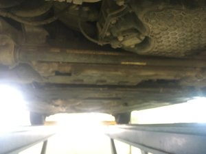

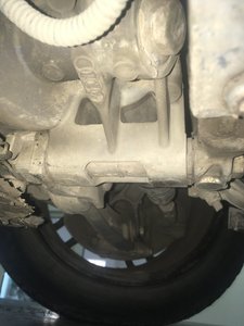

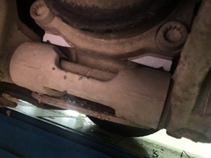

    Сегодня по дороге попал в ямку и ударил днищем. Через келомктров 20 появился стук при повороте руля на месте. Оказалось что ушко рулевой рейки сломалось. Как думаете по гарантий пройтет удар был но не сильный. Машина Ауди а4 b8 на гарантий или заварить ее?

    осмотрите днище- если есть следы удара- то мимо... если следов нет- можно попробовать под дефект литья пропихнуть.. но вряд ли...
    скорее всего придется варить ухо..

    Дефектов удара нету удара прямого не было только получается от поподания колеса в яму сломал рейку.

    После командировки приехал в официал отказал в замене рулевой рейки. Из причин отказа в замене назвал дефекты на пластиковой защите дна машины !

    На Метале нету не одной царапинки только на пластике был. А бодатся с дилером я покупал Авто в Казахстане я сам гражданин КЗ и месяц терять в россий ходить бодатся с дилером через суд это пустая трата времени для меня а в Казахстане Диллер 1500км от меня и я плюнул купил рейку поставил и стараюсь забыть
