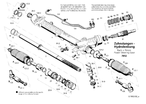

    Рулевое сложный и ответственный механизм, ремонтировать его при помощи двух гвоздей весьма небезопастно. (это по поводу одного поста)
    Основное место износа рейки это когда колеса стоят прямо по ходу движения. Убрав люфт в этом месте, (регулировочным винтом) как правило получаем клин или затрудненное управление при крайних положениях и руль сам не возвращается обратно. Причем выработка может быть не только на рейке, но и на червяке.
    Это при условии, что все остальное проверено на предмет отсутствия люфта. Я забил на это дело.
    Дешевле будет..
