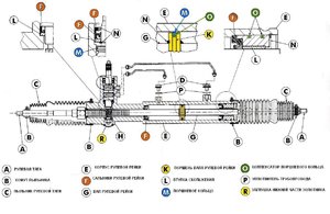

    Дело в том ,что у меня нет люфта в рулевой рейке вообще!!
    перемещаешь руль на 1 градус и колеса тоже перемещаются,то есть нет люфта.
    но если руль сильно качать в лево-право,то и рейки с левой стороны идет сильный стук и щелчки,аж в руль отдаеет!
    а вот люфта почемуто нет!что делать не знаю!

    Ответ: Рулевая рейка А4
    :rzunimagu Можно попробовать отрегулировать прижим, а лучше сразу заменить и вкладыш прижима.
    На схеме которую вы поместили для наглядности нет изображения прижима и вкладыша т.к они остались на другой половине разреза. На А4 эту операцию если не закис прижим можно делать не снимая рейки.
    То, что вы называете "болтом" и есть прижим т.к. это производное от слова прижимать (вал рейки прижимается к валу золотника). За прижимом до рулевой тяги нет втулок. Втулка стоит между прижимом и сальником силового цилиндра рулевой рейки, чтоб все кроме возвратно-поступательного усилия не передавались на сальник т.к. он на них не рассчитан. На вашей картинке эта втулка есть. Ват по этому я и писал, что если эта втулка разбита (то скоро разобьётся) следующий этап течь рейки.
