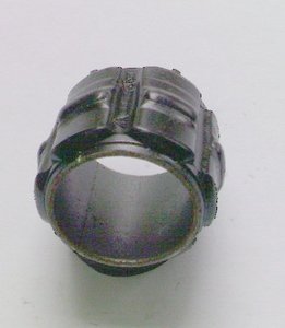

    Раз уж затронули тему переборки рейки, вопрос к тем кто уже сталкивался - размеры втулки, либо наличие в ремкомплекте, либо аналоги-заменители (в плане к/х) Коротко - где взять?

    для рейки без гура р/к не существует, я долго искал не нашел
    про размеры - спроси в теме на www.forum.audi80.ru/

    Сам стук за частую не втулка издает,а в нутри рейки "набалдашник" пластиковый стучать начинает.Ход рейки в верх-низ появляется,схождение не выставляется.Сам сейчас думаю что с рейкой делать!
