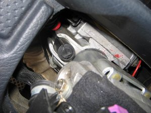

    Вид с низу!Красным обведено где у меня стучит,синим напр.к рулю.Чего там не хватает или что там нужно подтянуть?

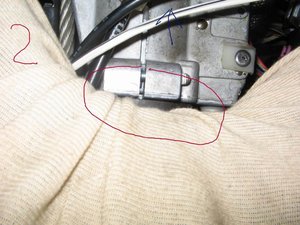

    2

    И что этим винтом регулируется?

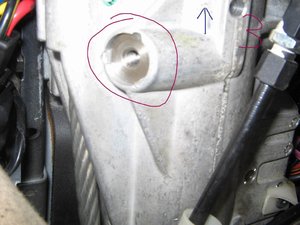

    Фото нужно со стороны руля , вержняя часть "л- - та" которая крепится к кузову.
    Запускаеш туда сои ручки и нашупываеш пластиковый облой,
    но проще два самореза в место соединения верхний и нижней части (справ и слева) люфт проподает. На безопасность как мене кажется это не влияет. После такого ремонта я проехал 300 км и проблем некаких небыло. Наши дороги это не Московские ,Московские Г. , а у нас Г. в квадрате если не в кубе.
    -это чё "л--та"?

    А так?ОНО?

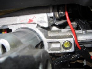

    Или здесь?

    И здесь и здесь!
    Только странно слева на крепление твоего фото, чтото похожее на скол.
    У меня что лева что правая сторона динаковые.
    Ну вот верхняя часть, что крепитсяк кузову, наней типо должна стоять полимернй эл- т криплени.
    У меня дажи остатки этого крепления видны т.е. отверсие и остатки пластиковой клепки.
    Раскавыревать её я не стал просто ввернул саморезы по краям со сторны руля.

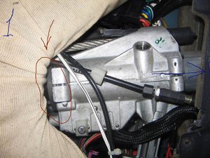

    ело в том ,что у меня гремит там где рулевая колонка входит в редуктор фото 1,2 (обведено красным)!Может там должно стоять уплотнительное кольцо какое-нибудь!Тоесть колонка задевает что- то в редукторе!И скажите что такое "ласточкин хвост"?

    Л-хт это крипление рулевой колонки к кузову, Ваша последняя фотография
