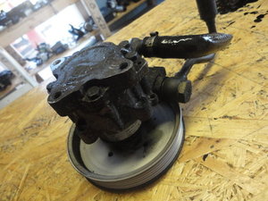

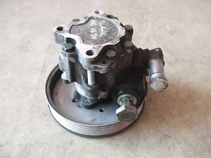

    Люди, подскажите по номерам.
    Ищу насос ГУР и наткнулся на такой номер 4B0145156P (130 бар)
    от Олроуда 2.5 2005 года.
    Но насколько я знаю у нас на движках АКЕ номер насоса ГУР такой 4B0145155R (120 бар)
    растолкуйте, стоит ли брать тот что 130 бар ? Он на АКЕ подходит ? Внешне идентично выглядят.
  10. quattrosens
    quattrosens Старожил
    21 сен 2010
    17.162
    Франция
    Да подходит, легче руль будет крутится

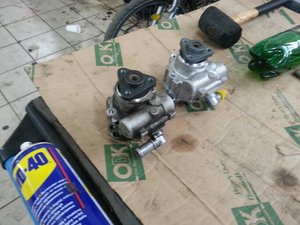

    Я поставил себе насос шнивовский, взял тачку вообще руль не крутился, позже выложу видео и фотки как он "неподходит". Руль заработал, но все равно не очень лёгкий, на месте одной ладошкой можно, но тяжело. В бачке сеточки нет.
  13. mcGradus
    mcGradus Новичок
    15 авг 2013
    7
    A6 Allroad 2.7t 03
    Вот насосы
