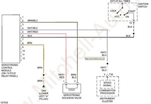

    Как я понял из файла:
    1. Проверка питания на реле. Контаклы 6 и 8 должно быть 12 вольт. Если есть, то пред в порядке.
    2. Проверка проводку от 4 контакта, до тахометра. ВОТ ЗДЕСЬ НЕПОНЯТНО!!!!
    3. Проверить сопротивление между 2 и 5 контактами Должно быть 5-20 Ом. Если нет, то проверить проводку до клапана.
    4. Если проводка ок, то клапан на рейке.
    Верно всё??????
    Как быть со вторым пунктом?
    Номерок этого реле -J236- тоже подскажите. Плиз.

    В своё время ставил себе на А6 рейку с сервотроником от Аллроад. Посему немного инфы имеется.
    Номера реле(но это для А6 и разницы в них с Аллроадом никакой): До 2000 года 4B0907307 После 2000г 4B0907307A
    Всё, что есть по сервотронику закинул в один архив:
    http://files.mail.ru/85VC59 там кстати электро схема прилагается. Именно по ней себе и подключал.
    Надеюсь поможет!

    написана же в .doc метода проверки, меришь напряжение в разъеме 6-8, потом сопротивление катушки клапана 2-5
    там же написано что блок без самодиагностики
