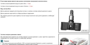

    Батарейки в датчиках ,а датчики в колесе ...
    Там нипеля по другому выглядят если датчики установлены

  13. Базилио
    31 окт 2006
    2.031
    Теперь осталось понять как должны нипеля выглядить! Можешь сфоткать?

  17. S_S_V
    S_S_V Участник форума
    9 мар 2009
    219
    Allroad TDI2.5V613
    На реле так и написано сервотроник
    У меня летняя резина на даче ,так что не скоро сфоткаю
  18. S_S_V
    9 мар 2009
    219
    Allroad TDI2.5V613
    А пока с мануала так выглядит
