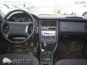

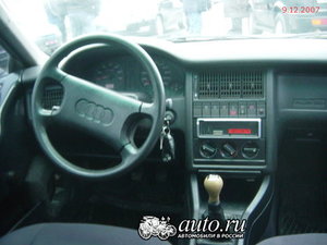

    по первой ссылке руль с водительским Airbag
    по второй обычный руль. часто встречающийся как на 100 так и на 80 b4.
    Но разборе покупать рули не западло. Можно найти очень приличный и как раз такой какой ты хочеш. кожанных я их не встречал, так что найти нормальный легче.

    по первой ссылке обычный руль от бочки - и нет там никакого эрбэга

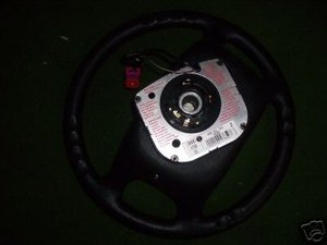

    Меня всегда поражали высказывания таких "умников"
    Ты видел руль с Airbag вообще на 80 чтоб вот сейчас так облажаться?
    вот как ты выразился обычный руль от 80
    Руль из первой ссылки
    Как говориться коментарии излишни. картинки говорят все сами за себя.
    так что:
    Иногда лучше жевать........

    на машинах с подушкой безопасности сзади стоит контактное кольцо , по которому сигнал в случае аварии передается пиропатрону подушки.
    На 100 в 45 кзове кольцо круглое, на A8, A4 и А6 уже большое квадратное.
    Под него же и выштампованы кожухи рулевой колонки.
    На 100 без подушки кольца вообще нет. там немножко по другому работает сигнал.
