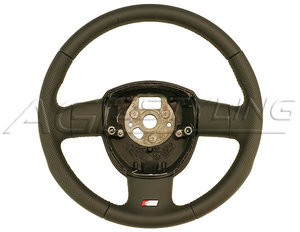

    трех спицевый, с-лайновский с а6 встает на а3 2008 года... может там есть какие-то отличия в зависимости от года, но я не думаю, что это так.
    вот даже слазил на авто.ру.. первое попавшееся объявление
    http://cars.auto.ru/cars/used/sale/5651765-85fc.html
  13. Vanek
    Vanek Завсегдатай
    22 дек 2005
    714
    Audi A6 Allroad Quattro 3.0 TDI
    внешне он такой-же, но под подушкой немного другое крепление руля...
    на фото видно. руль-то может и встанет, но подушка точно не подойдет...
  14. MagnuM
    MagnuM Завсегдатай
    5 ноя 2005
    752
    fx35 premium 08г, до нее Audi A6 3.0Tdi Q 07г ASB, а6с5 2,4ALF 98г.
    ну тема про рули а4 и а6 ... они точно подходят.
    а я еще раз прочитал вот эту тему http://audi-club.ru/forum/showpost.php?p=3205839&postcount=22 и еще раз скажу что а3 а4 а6 рули одинаковые. Ненашел я отличий а3 от а6. Может разъем штекера немного разлиается, ну так можно заказть через экзист, отдельно разъем.
    Да и логика немцев не прослеживается... зачем им делать отдельно руль на а3. Ведь все производители стремятся унифицировать з.ч.
