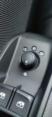

    Друзья, подскажите, пожалуйста, на сколько я знаю на А3 8P обогрев зеркал включается автоматически в зависимости от температуры за бортом.
    Так ли это ?
    И второй момент, который меня беспокоит - можно ли обогрев зеркал включить принудительно? А то сегодня был очень сильный дождь в Москве, и по опыту предыдущих машин, где обогрев включался кнопкой ( Вольво ), он ( обогрев ) очень сильно помогал подсушивать зеркала заднего вида в дождь.

    Братцы,вот что вычитал в инструкции: " В зависимости от оснащения возможен обогрев поверхности зеркал в соответствии с внешней температурой", т.е. ручное включение есть если рычажок регулировки зеркал поставить в среднее положение и ткнуть вперед.
    Но вот смущает фраза об этой "внешней температуре".
    Т.е. если я его принудительно включу, а на улице +10 включится ли он ?

    weathercock поставь крутилку управления зеркалами в центральное положение, ну ту которая под левой рукой чуть дальше стеклоподёъбников. Заодно и приглядись, что на ней нарисовано по центру, именного она отвечает за принудительное включение обогрева боковых ушков :D

    Т.е. Просто установить по центру, не нужно вперед ее толкать ?

    Да, именно

    А не подскажите тогда, он, подогрев, при любой t будет работать ? Т.е. Капли дождя им высушить ?
    И если он стоит по центру, а я завожу машину , этот обогрев сразу включится ? Или нужно туда - сюда его двигать , т.е. От центра влево/вправо и потом опять на центр ?

    Да, будет и высушит. Туда сюда его двигать не надо. Я с ним не заморачиваюсь, когда надо я его ставлю в центр и он делает своё дело, а обычно ставлю на правое зеркало, так как опускаю его чтобы ближе к бордюру прижаться

    Ребята, огромное спасибо всем за помощь ! Особенно, ikillall !!! :thumbup::thumbup:
    upd: сегодня попробовал, все работает !

    А может быть так, что обогрева зеркал нет? Сейчас утром ехал, за бортом +1, включил обогрев обоих окон и даже крутилку зеркал вперед торкнул. Эффекта 0 (((

    Бляхамуха. Снял линзу, оригинал с завода без обогрева но ска провода торчат. Не ужели такая экзотика не входит в полную комплектацию на ряду с мультирулем. Немцы с ума сошли?

    Решается очень просто, установкой зеркальных элементов с обогревом. Возможно потребуется кодирование в блоках дверей

    Пригляделся, нарисован обогрев, и что это значит?

    у меня по середине просто полосочка))) но зеркала не греют стоит переключатель по середине при включении обогрева заднего стекла что то щелкает примерно под рулем стекло греется а зеркала нет. снял стекляшки (отводишь стекло в сторону и в щель пальцем залазишь и оно отщелкивается) они с подогревом проводки подключены на стекляшке термо реле нет я так понял что не заводские фирма tyc помой му, если кто ни буть делал сам что бы обогрев работал от кнопки вкл обогрева заднего стекла то напишите как?, и где стоит релюшка на зеркала или предохранитель где найти (схема на русском)

    Всё оказалось намного легче. Просто повернуть крутилку регилуровки зеркал напротив символа обогрева. И всё. Всем удачи !
