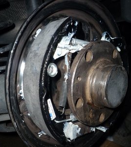

    Подскажите пожалуйста.
    Можно ли отрегулировать ручной тормоз слева, отдельно от правого.
    А то правое колесо гут. А левое плохо тормозит.

    Обычно на А2 стоят барабанные тормоза, но встречаются и дисковые. Барабанные тормоза зарекомендовали себя как надежные и достаточно простые в эксплуатации.Обычно уход требуется при пробегах свыше 150 тысяч. Привод ручника на барабанных тормозах осуществляется тросиками раздельно на каждую сторону. Натяжение тросиков можно отрегулировать из салона при условии , что система привода ручника исправна.Для этого необходимо вытянуть пластиковый бардачок между сидений позади рычага ручного тормоза и отрегулировать натяжение поворотом гайки. Возможно, что проблема и в другом. Как правило со временем возможно закисание рычага тормозной колодки или проблема с тросиком из-за разрушения рубашки тросика, самого тросика и других проблем , связанных с коррозией и разрушением составных частей. Рекомендовал бы сделать профилактику задних тормозов с обеих сторон. Очень часто наблюдается на задних колодках поперечные трещины накладок и закисание рычагов.На своей машине поменял колодки ,комплект пружинок, почистил барабан изнутри и привел весь механизм в нормальное состояние.Работа грязная и в мастерских за нее берутся не охотно.

    В том году поменял колодки, тор. барабаны, тор. гидроцилиндрики. Пробег составил 15000км. после этого. В этом году снял барабан прочистил всё, промыл, смазал силикончиком. Не помогло, прав.колесо ручник мёртво затягивает, левое проворачивается. Взял поменял два дня назад колодки, такая же хрень. Заказал левый тросик ручника. Завтра заберу, сразу пойду менять. Сделаю отпишусь.
    P.S. К основным тормозам гидравлическим претензий нет. На стенде проверено. Вот ручник прав.колесо ручник мёртво затягивает, левое проворачивается. Что за хрень не пойму.

    Не понял про силикончик.Это не уместная смазка для тормозов.Такая смазка хороша для резины. Можно пользоваться медной пастой (Kupferpaste ) или аналогами. Бывает, что в комплекте с колодками идет маленький тюбик смазки. Такая смазка не растекается от температуры и она не должна попасть на колодки. Мазать можно только строго определенные места. На левое колесо тросик наверное не двигается.Надо было его проверить при снятом барабане.Смазывать его смысла нет.Если он не работает, то только менять.

    Нееееееееееееее не такой силикончик как на фотке :) . Жиденький с баллончика слег ха промочил места трения планок и вхождения тросика ручника в тормозной механизм. Я не дебил.

    Дело было в тор. барабане. Поменял и всё стало нормально.
