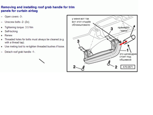

    Поиск рулит, но ничего не нарулил. В салоне из 4-х ручек, те что над дверьми, 2 не плавно возвращаются в закрытое положение, а хлопают со страшной силой. Снимал, посмотрел, кроме как пружин ничего особого в конструкции не нашёл (думал, может есть какой-нибудь возвартный механизм смягчения). Кто сталкивался с такой проблемой и как победить?

  2. max 518
    max 518 Живу я здесь
    14 апр 2009
    1.814
    Audi A6/С6 3.0 TDI
    Аналогичная ситуация была, там есть такой цилиндрик внутри него резинка(она не даёт быстро закрываться ручке), на ручке есть штырёк он вставляется в эту резинку его и обломило, теперь ручка вращается свободно.

  4. max 518
    14 апр 2009
    1.814
    Audi A6/С6 3.0 TDI
    штырёк диаметром 2.5-3mm в место него я просверлил и вкрутил шуруп после подточил по форме.

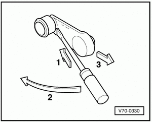

    Запарился я с задней дверью. Нужно снять обшивку, а не получается из-за вёсел. Как их снять? Просто хочу вибропластом и сплэном проклеить все двери изнутри. Передняя обивка снимается достаточно просто. А вот задние ручки стеклоподъемников никак не могу снять. как только я их не кррутил.

  10. dmitrymo
    dmitrymo Завсегдатай
    25 апр 2006
    731
    Audi A4 1,6 ADP/DH
    Вот так:
      7,4 КБ
      69

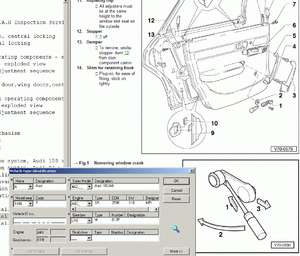

  12. dmitrymo
    25 апр 2006
    731
    Audi A4 1,6 ADP/DH
    #12 dmitrymo, 5 ноя 2009
    А как?
    Посмотрел ELSA по А6/45 - абсолютно никакой разницы.
    Схема прилагается, чтоб не быть голословным.
  13. biturbo-069
    biturbo-069 Завсегдатай
    27 авг 2007
    712
    А6 С5 2.4
    Все понял! Да точно так. Просто по схеме сложно понять.:icon_suicide:
  14. dmitrymo
    25 апр 2006
    731
    Audi A4 1,6 ADP/DH
    Чего стреляцца-то сразу.:)
    На схеме направления движений (стрелки) и последовательность (цифры).

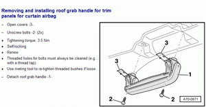

  17. dmitrymo
    25 апр 2006
    731
    Audi A4 1,6 ADP/DH
    #17 dmitrymo, 6 ноя 2009
    По теме. Смотрю в ELSA, держатся они на двух винтах под заглушками. Вроде никуда больше лезть не надо. Снимаешь и смотришь. У меня пружинки внутри были густой смазкой забиты. Типа литола. Возвращались в исходное положение очень степенно. На 80-ке. На А4 тоже так. И ишо, просто предположение. Пепельница тоже плавно выезжает, так у нее перед тем как поставить, можно ось накрутить так, чтоб она либо быстро выезжала, либо очень задумчиво. Может с ручками можно тоже, типа пружинки на один оборот открутить, или что-то в таком духе.
    По разборке ручек, принт с ELSA прилагаеццо (Ц5).

  19. max 518
    14 апр 2009
    1.814
    Audi A6/С6 3.0 TDI
    вот как то так у меня.
  20. dmitrymo
    25 апр 2006
    731
    Audi A4 1,6 ADP/DH
    Как вариант, предлагаю снять, забить пружинки герметиком. Поставить на место и не трогать дня два, чтоб высох. ИМХО он добавит мягкости при складывании.
