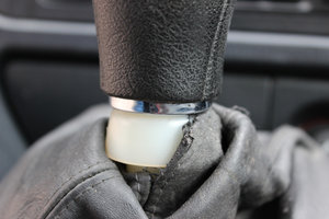

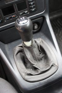

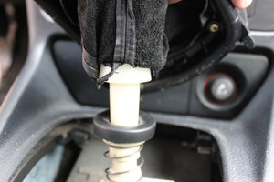

    Audi A4 B5 96 г. Помогите разобраться, не могу снять сам наболдашник, может не хватает ума или ещё чего нибудь) Вообщем хочу заменить кожу, если можно покажите на фото.

    Надавить на него сверху и повернуть по часовой/против часовой стрелки не?

    Нет, я же сказал, что вращение что по, что против часовой стрелки не даёт результатов. Сама наболдашка крутиться с трудом, и похоже что изнутри её царапают крепления, ну то есть то, что удерживает наболдашник от вращений.

    набалдашник удерживает стопор.. как на отечке.. .надовить и повернуть в бок... а там уже выцарапывать

    Дело в том, что он не надавливается, ну то есть сам рычаг уходит как при включении задней и всё.

    прикипел с 96года намертво! пилите Шура... пилите)!

    Откручивается он просто, против часовой стрелки, там обычная резьба. Крутить сильнее надо, пластик внутри ручки прилипает к рычагу. Сильнее крути, и открутишь, никаких стопоров там нет.
