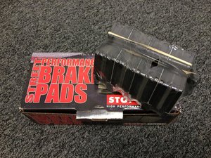

    Приехали передние, задние че то все никак не вышлют. Все норм, 8 колодок )))
