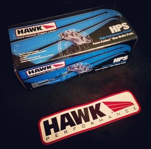

    Не совсем корректно. От Hawk HPS пиндосы текут и советуют их ставить вместо DS2500 как раз для того что бы избавится от биения. Я комплект взял, но пока не пробовал. DS2500 печаль тоска - перегреть их при активной езде как раз плюнуть.

    Хвалят - согласен. Про DS2500 тоже согласен. Но при этом HPS более гражданские по сравнению с DS2500 (полный гугл отзывов, напр.: http://www.evolutionm.net/forums/ev...220303-ferodo-ds2500-hawk-hps-brake-pads.html).
    Сам на HPS не ездил, но опасаюсь, что раз ds2500 плывут, то и c HPS ловить нечего. Но раз уж взял - отпишись потом как они в сравнении, интересно будет почитать.

    гугл гуглом но на audizine есть несколько тем по колодки на RS5 тормозах и тема сравнения ds2500 с HPS и выбор у всех без исключения в пользу последних. Но конечно важен личный опыт. Когда он у меня появится то обязательно отпишусь, а пока только догадки

    та ну нееее. Хотя Ferado как раз в двух коробочках) Но ценник за одну сторону быть не может.
    кстати Hawk HPS мне обошлись в 18р

    Ну а цифры есть, у Hawk например:
    У EBC не так информативно, но все же:
    ЗЫ. Endless, как я понимаю, позиционирует себя как более качественный/профессинальный бренд, ну и цена соответствующая. Вопрос справедливой цены с сегодняшним курсом вообще риторический :)
