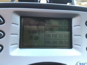

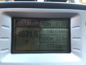

    Готов на $ заехать. Или тащите лоджик, если моему не верите...
    Стабильно 3.7с до 100кмч с ланча.
    Для сомневающихся вот моё кино, а то просто фото лоджика не устроило, типа, не верим)))
    Пришлось видео с замерами в реальном времени снимать. Желающие поспорить на $ потом куда-то исчезали...
    http://www.youtube.com/watch?v=YOiTARHBSys
    http://www.youtube.com/watch?v=MinVy6f9Hlg

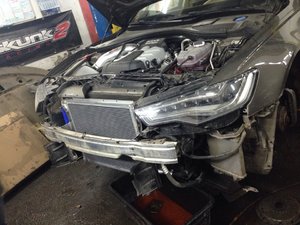

    Эт я знаю, есть тут подопытный allroad mk2 с этим мотором. Штука неплохая, но вот после наваливания сам компрессор нагревается(корпус) под 90°С, едва ли в летнюю жару хватает охлаждения, 70°С на впуске нормальное дело и это при жалких заводских 290л.с. В планах шкив и настройка пож это всё. Там посмотрим.
  18. nickart
    nickart Живу я здесь
    5 май 2007
    1.135

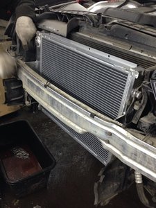

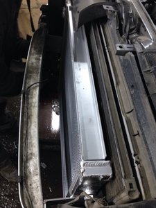

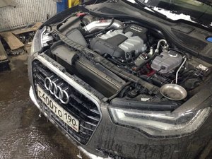

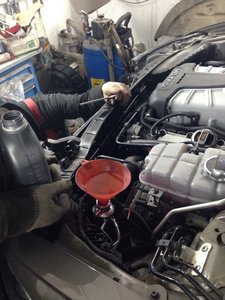

    У меня таких траблов не было.
    Если очень приспичит, то ставится дополнительный контур охлаждения. Около 25-30тр. И уже можно хоть на треке дубасить :D:D:D
