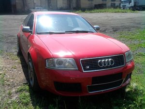

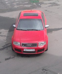

    маленько бампер переделали на днях будем ставить фронтальный кулер и по бокам масленые радиаторы 19 рядные

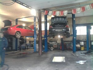

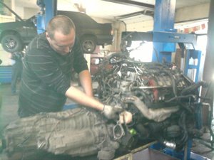

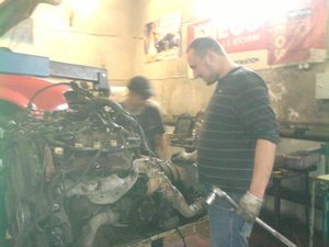

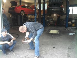

    что то давно в этой теме не кто не пишет разобрали вчера RS-ку бублик кончился и турба не дула одна почти совсем
