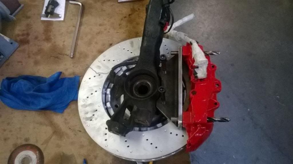

    Ну проставка мне не нравится, проще уж сделать новый кронштейн из алюминия, тем более опыт в этом есть.
    Да, я про 390мм диск.
    но тут на фото убогий переходник, из алюминия аккуратнее и легче получается)

    390 весит вроде на 4кг больше? Нет чертежа кронштейна под сток диск? А то суппорта без кронштейна достались, все не соберусь вымерить

    О, тоже интересно.
    Неужели вылеты тормозных дисков полностью совпадают?
    Парт номер 4F0 615 301 L?
    А ещё от C6 диски ненаправленные. Может так получиться, что вместо апгрейда будет даунгрейд: да - теплоёмкость больше, да - рычаг больше, но при этом всём неподрессоренная масса выше и охлаждение хуже.

    огонь
    а смысл ставить тормозной диск 390мм если площадь колодки не прилягает по всему диску

    Рычаг.
    Как пример - апгрейды, когда диск больше, а результирующая площать существенно меньше.

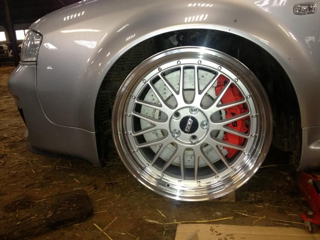

    и на сколько ж дешевле стоят они?и если их ставить вроде мин 19 диски влезать будут колесные...

    Про запаску ваще можно забыть

    Стоят диски, если судить по экзисту, в два раза дешевле (30к и 15к)
    Плюс - больше плечо
    Минус - больший вес
    тоесть по идее разгоняться будет чуть хуже, тормозить чуть лучше)
