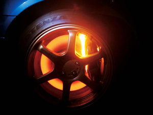

    Щас аргумент !!!:lol:
    Для самых умных кто считает какая температура тормозов может быть в такой момент?????АААААА?????????
    Я думаю кто так рассуждает даже на 5% не использует потенциал своего авто и даже не знает как бывает и что бывает
    А для меня это норма!!!!!!!

    И чего тут изображено 700 градусов?:) Есть физика и есть ощущения и домыслы, в твоем случае преобладает второе.

    Посмотри какая может быть температура
    Прошу аргументированно !Прямой вопрос какая в этом случае может быть температура тормозного диска?и какая температура коллектора в том цвете что и тормозной диск?

    Посмотрел. Судя по цвету от 500 до 600 градусов.

    Из какого материала сделан тормозной диск?

    У тебя на фото максимум на диске 700 градусов. При таком нагреве ферродо DS3000 еще уверенно тормозят, хотя у них верхний предел 750 градусов. Тормозуха при таких условиях нагреватся градусов 200, не больше. Потому что при таком перегреве даже дот 5.1 себя отлично чувствует, не говоря уж о высокотемпературных. Хотя лично мне никогда и в голову не приходило мерять температуру тормозной жидкости, далеко не самый важный параметр.

    У тебя из стали, а вообще из чугуна еще и углепластика и керамики.
    ЧТо это доказывает то? То, что тормозная жидкость может до 700 градусов греться? Это бред, макс температура в характеристиках всех жидкостей описана.
