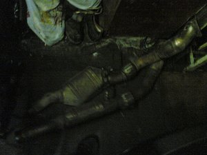

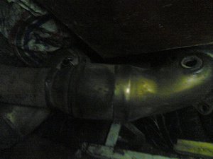

    Вылезла ошибка низкая эффективность катализаторов RS6 C5.
    Было принято решение удалить их и за одно поменять кислородные датчики.
    Как всегда снова опускаем мотор с машины.
    Гаек крутить очень много.Пневмопистолет как всегда выручает.
    Снимаем короб фильтров.
    Рассоединяем разъёмы датчиков.
    Далее лезем под машину и откручиваем крепежи, приёмные трубы,щитки пыльников и т.д.
    Перд каты на столько малы что душат мотор очень сильно.(Видно на фото)
    Отключаем программно в блоке управления двигателем диагностику катализаторов и задние кислородные датчики.
    Далее всё собираем в обратном порядке.

    Замеры динамики после этих процедур очень интересны.

    Ощущения такие что после удаления катализаторов мне показалось что Аркадий "крадочкой" от меня поднял давление наддува;-).
    Машина повалила как будто её зачиповали.Появился ярко выраженный подхват с 3000 об/мин.В сиденье стало очень сильно вжимать с тех же 3000 об/мин так и не отпускает до отсечки.Получилась что авто поехало в стиле старого доброго 2.2т только лучше потому что полка момента ровная и длинная.Получается что едешь на 470силах с 3500 - 6000 примерно.Это не забываемые ощущения.
    Появилось чувство драйва и радости нет предела.
    И всё это в непревзайдённом комфорте от RS6 C5 на автомате.
    Когда машина была с катами она ехала очень слабенько.Примерно 6 секунд до сотни.После удаления катов поехала 5 секунд.Но нужно править прошивку удалять турбо яму потому что появляется провал так как пропадает подпор выхлопных газов под турбинами.
    В общем результат на лицо.;-)
