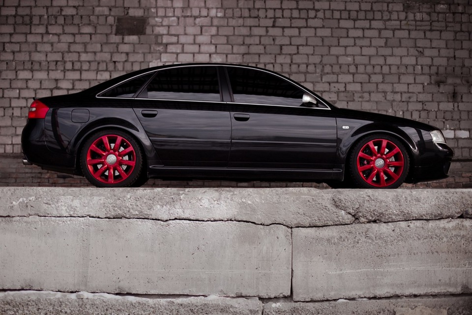

    Эксперименты с внешним видом.
    Хочу все же попробовать губу слепить...

    вопрос
    она и так у тебя бодро смотрится сегодня только на драйве случайно твои фотки у видел нормальные диски получились но летние твои круче . прогу залил ?
