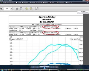

    Сразу не придал значения так как Влад (Владелец Спортека) не дал графики замеров а отправил на мыло.
    Уже дома при более детальном изучении графиков выяснилось что они совершенно не правдоподобны.
    Машина при измерении постоянно пыталась буксовать на валиках.Так как момент большой машина не привязана и валики лысые как бильярдный шар.Температура раскалилась до 30 градусов.Не доделан обдув двс и так далее.....
    Вывод Стенд очень сильно изношен и не позволяет измерять машины с большим объёмом как в моём случаи с RS6 C5 4.2тт.
    Зря выбросил 9000р.
    Посмотрите сами на моментные показатели при об/мин и это при стоковых низах мотора.
    Я специально дал указания не трогать низы да бы не нагружать акпп
    Решено ехать на другой стенд.
