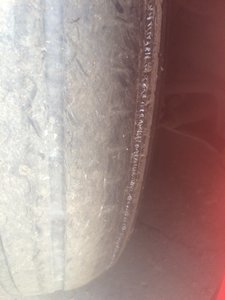

    Доброго времени суток! Проблема такова: имею сейчас две Audi RS5 2013 год и S5 2012год . У обеих машин жрет резину на передней оси с внутренней стороны. Причём сжирает её до проволоки . Прям домиком её ест. Где я только не был , везде говорят параметры в норме. Кто то говорил все из-за размерности резины r20 275/30 ,на двух машинах стоят роторы оригинальные. И на rs больше жрет правое колесо а s5 левое. Ребят кто сталкивался , мож кто знает что делать?

    вот! это моя RS5 IMG_1685.JPG IMG_1685.JPG IMG_1685.JPG IMG_1690.JPG IMG_1688.JPG

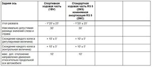

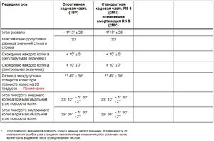

    Вот данные для 2МС.
      88,3 КБ
      31
      58,6 КБ
      28

    а у s5 такие же параметры должны быть?
  15. igor33
    igor33 Заблокирован
    19 июн 2010
    19.979
    А6/С6 3.0i Q 05
    Дружище, это зависит от типа подвески.
