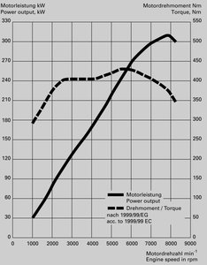

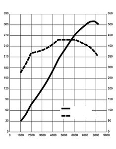

    С моей стороны:
    По максимальным оборотам я ошибся, и там и там 8250.
    Тем не менее есть ощутимая разница в крутящем моменте. Т.е. не в величине, а в графике:
    1 рисунок RS4
    2 рисунок R8
    Просто мозгами этой разницы добиться практически невозможно.

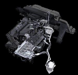

    Ну и по смазке: если бы на RS4 была смазка с сухим поддоном картера, ты б об этом знал хотя бы по затратам на масляный сервис- емкость системы смазки- 14,2 литра. На Q7 4.2, к примеру, порядка 8ми.
    3 рисунок.
