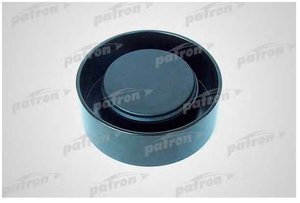

    Привет ребят, хотел поинтересоваться, кто имел опыт замены ролика натяжителя ремня гены, какого производителя выбрать?

    моя тема :) ну там касаемо роликов ГРМ разбиралось. Тут хотел узнать про натяжитель ремня генератора, я хотел заменить только ролик (на фото) не натяжитель целиком, в автодоке выдаёт двух производителей patron и optimal, вот может с других моделей подходит, но информации не на шёл по этому поводу. Попались темы где разбирали ролик и меняли сам подшипник, но увы дальнейших отзывов после данной процедуры нет.

    У меня ролик натяжителя рассыпался прям в труху, меняли только его, только вот какой ставили не скажу,не помню.

    А я там как раз о ролике ремня гены писал, правда, вместе с натяжителем. Мне не приходилось покупать ролик отдельно.
    По мне, так не важно какой ролик. Важно какой в нем стоит подшипник.

    Какой пробег на нём был, когда он рассыпался? а то ещё рассматриваю вариант замены только подшипника, сам корпус ролика старый оставить)

    сколько было до меня не знаю, а у меня к тому времени набежало тыс 40.

    Вот я и в раздумьях, стоит ли вообще так заморачиваться))
    С этим я согласен)
