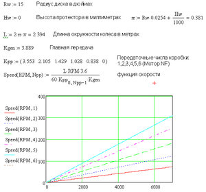

    Я не помню какая коробка по буквам у нас. Нашёл в инете передаточные числа и посчитал... Всё сошлось с моим опытом. 120 на второй, обороты в отсечке гуляют 6200-6500. :umnik: Я ещё помню в это время с бугра ехал, мотор бесился, так как по инерции машина продолжала крутить его, а зажигание давало отсечку, меня там как в пикирующем самолёте трясло.
    Во вложении приведён элементарный расчёт всех передач, информацию о коробке взял тут:http://www.automn.ru/audi-100/audi-3377-10.m_id-320.html

    по ощущениям, результаты полученные от "скоростного опыта" сходятся с результатами приведенных в расчетах и на графике:)
