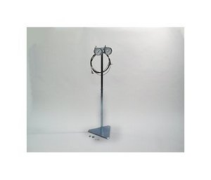

    Может наш спец AudiMan_Ryazan расскажет, можно ли промывать блок АБС ?
  9. AudiMan_Ryazan
    AudiMan_Ryazan Живу я здесь
    11 янв 2010
    1.238
    А-100 94 2,6 МКПП,
    #4129 AudiMan_Ryazan, 28 июн 2011
    Блок АБС промыть можно, чисто теоретически, но зачем? Тогда придется вручную, в смысле электрически, открывать клапана, чтобы промыть все каналы. Нигде такой процедуры, как промывка блока АБС не предусмотрено.
    Если бы у Андрея не сбрасывалось давление жидкости в одном из контуров, то колесо перетормаживало бы, сильно грелось, автомобиль бы имел плохой накат и расход топлива был бы большим. Я конечно понимаю, что у всех руки разные (кто то и монеты пальцами гнет), но задвинуть руками поршень на собранной АБСОЛЮТНО ИСПРАВНОЙ машине проблематично. Ведь при замене колодок мы задавливаем их используя отвертку как рычаг и додавливаем их обычно большими клещами типа "собак" или "галок" - везде называют по разному.
    На моей памяти была пара-тройка случаев, когда в перетормаживании колеса винили блок АБС (там реально до юза дело доходило), но глубокое исследование всегда опровергало это предположение и виноватым оказывался главный тормозной цилиндр.
    Если продолжить мысль и вспомнить, что стенд показал большее тормозное усилие, нежели требуется, то при чем здесь АБС? Опять же, использовался ли при измерении датчик усилия на педали тормоза? Можем работник пункта контроля нажал на педаль всей своей 120 кг тушей! Хорошо, пусть перетормаживание. Тогда это либо больший коэфициент трения, чем на соседнем колесе (маловероятно хотя возможно), либо большее усилие прижатия. А отчего зависит усилие прижатия при одном и том же усилии на педали тормоза? От величины перемещения поршня в рабочем тормозном цилиндре, а соответственно и в главном.
    А вообще, существует специальный манометр, который позволяет измерять давление тормозухи в контурах.
