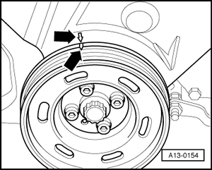

    Зайдете VAG-COM в двигатель - базовые регулировки - номер группы 000, увеличьте обороты до 2000-2500 и выставляйте 6 градусов (плюс-минус один). Проверочное значение - от 4 до 8. Метку смотрим на шкиве - риска.

    У себя на ААR, я просто замыкал диагностический разъём (соединял определённые контакты:)), при этом вся система сваливалась в базовый режим, обороты выросли где-то до 1100 и метка 15 градусов в окошке на маховике, стала видна и не подвижна. У меня вот 15-ть градусов стоит опережение. Потом просто делаю перегазовку до 3000 и система возвращается в обычный режим, при этом метка пропадает и редко появляется при прогазовках. Почему то везде написано, что AAR,NF,ABK,AAE,AAD кроме ADR настраиваются как бы одинаково.. Вот незнаю.. отработает ли методика которую я применяю на ABK.. на AAR видел ситуации когда вообще блок не входил в базовый режим, как не старайся. Приходилось ставить по аварии и ДД... вроде неплохо выходило..

    На АВК делается именно так как я описал и значения указал верные. На первых Дигифанах просто снимался разъем с датчика температуры ОЖ и система становилась в базовый режим. А вообще, если выставить на х.х. угол в 6 градусов, то это тоже будет верно - проверено многолетней практикой :umnik:

    Я тоже ставил 6 градусов без базового... если ставить раньше, то отсечка по ДД начинается и приходилось перезапускать двигатель.. На счёт ДТОЖ у меня однозначно авария включается (эмитирует прогретый двигатель), а не базовый.... если войти в базовый, то при прогазовке пальцы звенят что аж противно...

    Ну я как бы не сравнивал=) везде почти 6 градусов - нормальное зажигание на ХХ. Да все настраиваемые системы одинаково настраиваются... только углы разные, а принцип один.
    На АВК надо установить метку маховика "I" в базовом при 2500 оборотах. Сколько при этом градусов реальный угол не знаю. Тут вот эту тему ездил народ http://www.audi-club.ru/forum/showthread.php?t=154869
