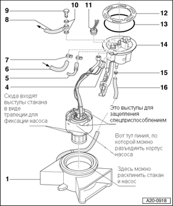

    Ну тогда съемник тебе в помощь! Не сорви пластиковый стакан!

    с смысле - не сорви стакан? не сломать углубления и не дать им треснуть? так я же и говорил, что сам стакан вручную можно прокрутить где-то на 5 секунд, т.е. на 1 мм. влево вправо.
    Когда крутишь вправо (против стрелки) чувствуется какой-то упор. Именно упор, а не "тяжело прокрутить". Может там все же какие-то фиксаторы, которые не дают крутануть на 15 градусов. А то возьмешь съемник, залезешь в бак и ... хряк - голова ладьи и не выдержит. В итоге - стакан в мусорку, а это уже проблема...

    При установке SPAL и иже с ними надо чтобы родной механизм хорошо двигался. Так же большую роль играют диаметр проводов и надежность контактов. Двумя руками подерживаю хочу и все. Я сейчас именно так со своей ласточкой и поступаю :rock:
    Стакан надо откручивать против часовой стрелки, величиной угла можно не загоняться, больше чем положено все равно не провернешь. Конечно же там есть упоры, иначе бы насос в стакане не фиксировался бы. :) Вообще можно надеть матерчатую перчатку (чтобы руке не было больно), крепко взяться за среднюю часть и повернуть влево. Надеюсь крышку вместе со шлангами и датчиком ты вынул? Так же можно, используя тонкую плоскую отвертку, разобрать насос на составные части прямо в баке: снять верхнюю часть стакана - это просто, потом расклинив стакан и насос и используя отвертку как рычаг, извлечь среднюю часть. Собрать потом все на столе не составит труда - там все логично. А насос там не такой как у Маэстро, просто съемник используется одинаковый.

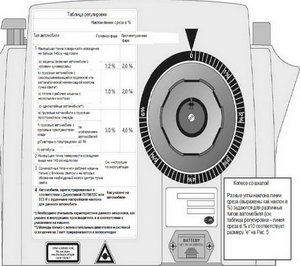

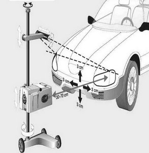

    Йес!!!! Теперь могу фотки вставлять!!! Возвращаясь далеко назад к теме регулировки света фар, выкладываю две картинки касаемо прибора для регулировки. Можно сказать, специально для Андрея:nod:

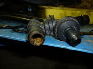

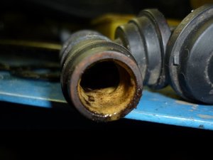

    К вопросу об Эмульсии в системе ВКГ в межсезонье: на фото так называемый блидер!

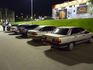

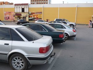

    Фотки со встреч:
