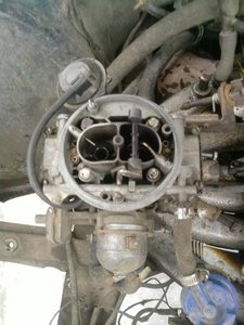

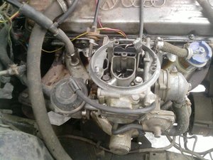

    х/з што это карб!шланги все на месте,электромагнитный клкпан работает,2я камера открывается!выкрутил свечи они чёрные наглухо,поменял такая же фигня!:smile42:

    блин целый день около неё прыгаю,придется всётаки в сервис ехать!

    Ты ГРМ не смотрел? проверь все метки, посмотри на трамблере метки все. возможно, он проскочил на 1-2 зуба и сбилось зажигание. такие симптомы - 80% проблемы с зажиганием. Дрыгатель как себя ведет? Троит? Если ты еще не менял ремень, то скорее всего он виноват))

    Лучше бы вернул все регулировки на место и промыл бы всё и вся карбклинером. Возможно просто какой-нибудь из каналов блокирует вода или грязь.

    ураааааааа!!!!сделали мою машинку!!!:sluni: лопнул шланг который на вакум от карба идет,и от трамблёра который(орережение зажигания вроде)и крышка трамблёра пробивала!ребята в сервисе 10 минут около нёё побегали и нашли причины,блин есть же люди которые сображают в нашем гиблом городе:laugh:

    грм,помпу,щестерню летом менял,перескакивал,но машина совсем не заводилаль чихала страшно:D и обороты больше 600 не набирала,схватывала можно сказать!
