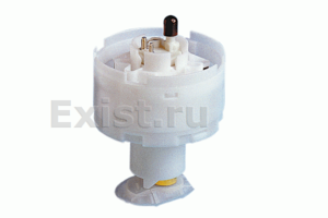

    Да не за что. Но это насос именно вставка, без стакана. Чтобы внешний вид оценить, можно посмотреть на это 7.00468.71.0
  11. Алексей RzN
    Алексей RzN Участник форума
    24 окт 2012
    273
    А4/Б5 1,8T ANB 00г
    я так понял это в сборе???

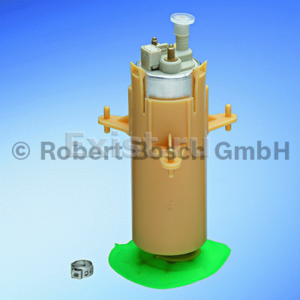

    по моему у этого крепления другие!!!! У меня вроде вставляется в пазы!
  14. Алексей RzN
    24 окт 2012
    273
    А4/Б5 1,8T ANB 00г
    типа этого я ставил

  15. AudiMan_Ryazan
    AudiMan_Ryazan Живу я здесь
    11 янв 2010
    1.238
    А-100 94 2,6 МКПП,
    нет. Это не в сборе.
    Я тут еще покопался. На твоем месте остановился бы на этом: 0 986 580 161 или на этом E22-041-058Z. Цена и там, и там приемлема. Качество - проверенное временем (VDO к тому же очень часто в оригинале идет). Установка проблем не составит. Если купишь отдельно элемент, то придется разбирать стакан - он на защелках. Сам насос висит на резиновых аммортизационных элементах. Потом, для всех вариантов одинаково: Крышка насоса соединяется с корпусом гибкими, если можно их так назвать, шлангами (пластиковые гофрированные). Срезаешь одноразовые хомуты на насосе и стягиваешь шланги, скорее всего их придется нагреть промышленным феном. Потом собираешь с новым насосом и новыми хомутами (можно оригинальные одноразовые, можно винтовые подходящего диаметра). Тут поаккуратнее: были случай, когда слишком усердно затягивая винтовой хомут, механик ломал штуцер подачи - это почти всегда снова замена. Еще были случаи, когда шланг обжимали неплотно и в итоге магистраль подачи не герметична, топливо после остановки двигателя медленно стравливалось в бак и как следствие проблемы с пуском.

    BOSCH как я понял, это не насос всборе со всей трехомудией, а только сам насос без стакана:shock:
    VDO вроде всборе уже идет со стаканом.
