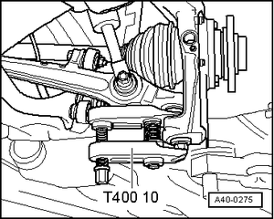

    Серега, дай скрин съемника которым нижние рычаги передней подвески выпресовываются, перекопал несколько страниц в яндексе и на ютубе, такое ощущение, что у всех дорестайловые С5. в них то понятно выбивай чем хочешь. (((

    Лягушка - датчик положения кузова для автоматического корректора фар. На задней оси еще один есть. Я что-то не припомню отливки для его крепления. Всегда была скоба, которая защелкивалась вокруг рычага, а к ней прикручивалась тяга датчика. Помню Туарега, у которого эта тяга была откручена, он при базовой регулировке пневмы так забавно раскорячивался :))
    Скрин немного позже будет.

    Серега, а какой номер все же правильный для рестайла? с тонким пальцем?
    я про ТРВэ и лемфердер.
    про отливку все понял, просто были фотки разных сторон рычагов это то меня и ввело в блудень.)))

    Андрюх, в 2002 году как раз переход номера был, скинь ВИН в личку или СМС

    Твой рычаг 4B3407151c. Диаметр пальца 21 мм.
    Кросс на LM - 2281602, на TRW - JTC980.

    Правда на "старых" стальных поворотных кулаках рычаги тоже съемниками выпрессовывались :nod:, но...... молоток рулит!!!! :D
