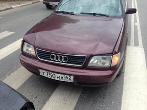

    Вот и на мою голову случилось... Коллегу подрезал утырок, он в колы, а я не дотормозил. Сработала абс именя как по рельсам поволокло. Если бы не сработала...
    Что будет дешевле: купить с разборки такого же цвета и надеяться, что попаду в цвет, или рехтовать и красить с подбором цвета?
      96,6 КБ
      34
  17. Istratiy62
    Istratiy62 Живу я здесь
    26 май 2012
    1.681
    Рязанская обл.
    Q5 2.0TFSI Off-Road
    Я взял с разборки б/у оригинал. Но у меня морда уже стоял новый китай и поэтому рихтовать что то не вижу смысла.:shock: Я бы в сервис доехал и поговорил бы с ребятами которым делать.:shock:

    Я виновник получился. Значит делать буду сам за свое бабло. Мне тоже кажется, проще на разборке найти. Еще и планка, к которой крепится радиатор и фары погнута. Ее тоже на разборе искать. Вывести в ноль будет трудно. Блин, я в трауре.
  19. Figlyar
    Figlyar Завсегдатый
    11 мар 2011
    1.652
    VW G3 ААМ АКПП 92
    Фиолетового цвета планка пойдёт? Есть ещё и вертикальные планочки...
    После 15го смогу привести в Рязань. Если время не терпит, то приезжай на ГРЭС - сам заберешь.

    Время есть, машина на ходу. Спасибо за предложение. Если не найду в цвет, буду у тебя клянчить)) пока думаю купить оттюненный бампер и капот. Под них и фары взять фельтиперстовые. Надо будет бюджет посчитать и помониторить подойдут ли на а6? Вроде ставят. Фоты видел - классно смотрится. Давно хотел фары поменять, а то совсем света нет. Мутняк и на стекле и внутри.
