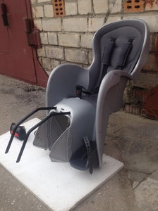

    Коллеги, я понимаю, что совсем не в тему, но сначала напишу сюда. Так сказать, своим.
    1. Отдам в дар старый-престарый, но абсолютно исправный (по крайней мере на вчерашнее число) монитор LG Flatron 795FT
    2. Хочу продать какому-нибудь папе с чадом для совместного активного отдыха на велосипеде детское велокресло Polisport. Б/у. Подобное этому https://market.yandex.ru/product/1670166580?hid=989025&show-uid=60378795923741128492008

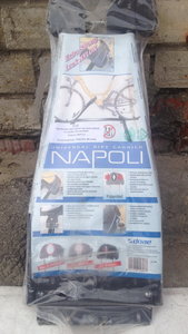

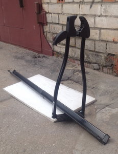

    3. Так же хотелось бы избавиться от крепления велосипеда PERUZZO NAPOLI PZ607. Новое. Повреждена упаковка.
