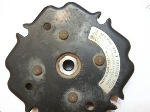

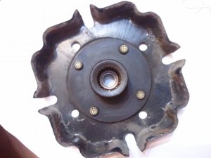

    Пацаны я теперь езжу. Сделали ее ура блин!!!
    Предохранитель силовой на 40А оранжевый (здоровенный такой), он сгорел из-за муфты компрессора кондиционера. ПОменяли и муфту и предохранитель. В сумме 2095 руб за все.
    Только я не пойму каким это макаром, без этой муфты машина не заводится?Как вообще мои проблемы могли влиять на завод.

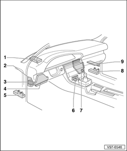

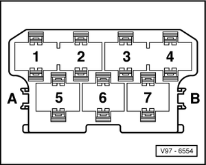

    От предохранителя отходит провод сечением 2,5 квадрата синий с зеленой полосой. Идет до красного 6-ти контактного разъема - находится за рукоятками отопителя (блок разъемов на общей схеме отмечен позицией №6, а нужный нам разъем находится в позиции №3 соответствующего рисунка), после разъема раздваивается и меняет цвет на черный с синей полосой. Один "конец" потоньше - сечением 1,0 квадрат - он нам не нужен, другой 2,5 квадрата идет непосредственно на мотор без разъемов. На моторе ты тоже увидишь два провода в одном контакте - это питание на датчик низкого давления кондиционера.
    Бери лампочку и тести

    Да они там не сказать что электрики, как раз диагностику и делали, у них несколько боксов и много мастеров. Так каким образом они мне отдали ту запчасть?Она что не от моей машины что ли? Блин резон им так врать. Муфта вряд ли дорого стоит, ее конструкция очень проста, ну можно сказать, что взяли не оригинал. А по поводу проблемы, раз заводится, значит проблему решили, просто возможно они мне всего-то предохранитель поменяли. ВОт посмотри фотки, может они просто не так ее назвали, но с Ауди вроде как.
    Вообще я не парюсь) Это деталь по-любому от моей тачилы, т.к. ошибки по климе были. Заводится и слава богу, при том на много лучше чем раньше, т.к. раньше при заводе она не ровно заводилась, стрелка тахометра дергалась, как будто машины щас заглохнет, но в итоге схватывала (все это уже после отпускания ключа было)

    Ну, что ж очень хорошо, раз все получилось и ты ремонтом доволен. То, что показано на фото - это деиствительно часть муфты, но только не в привычном понимании (электромагнитная муфта компрессора кондиционера), а металлическая крышка предохранительной муфты. Под ней находится отформованная резиновая подушка, передающая момент со шкива на вал компрессора. Эту муфту срывает когда компрессор подклинивает. Как я и писал ранее, для регулировки производительности используется клапан, управляемый ШИМ-сигналом напрямую от ЭБУ двигателя, ток там даже в пике не достигает 2А. Пред на 40А к этому узлу никакого отношения не имеет.
    Я не хочу ничего никому доказывать, но данная неисправность никак не связана с проблемой запуска. Ты не допускаешь возможности, что машина постояла в тепле и подсохла? Сам ведь сомневался в причино-следственной связи между предохранителем на муфту (а как оказалось совсем не на нее) и успешным запуском.
    Рискну восстановить ход событий: машина пришла на эвакуаторе с севшим АКБ. Ее поставили в теплый бокс на зарядку и не трогали до вечера, а может быть и до понедельника. Утром в понедельник она по непонятным причинам (о чудо!!!! синдром автосервиса) завелась. Стали делать диагностику, ошибки успешно стерлись. Не прошел тест по насосу наддува вторичного воздуха - таким образом нашли сгоревший пред. Что двигало дальше логикой диагноста сказать не могу.
