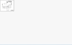

    Упс..... невнимательно посмотрел на данные твоего автомобиля и ввел тебя в добросовестное заблуждение. Реле питания располагается немного не так. На рисунке отмечено №3. И по конструкции тоже немного сложнее, можно не увидеть, что и где паять. Но в любом случае для проверки можно перемкнуть контакты 30,87 и 87а. Тогда питание пойдет туда куда надо.
