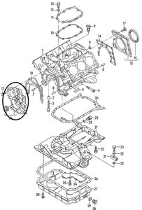

    Братюни владельцы V6... не могу снять вот эту крышку (см. фото) Открутил все болтики (на 10) с внешней стороны, и нифига не откупоривается. По схемам смотрел, доп. болтиков скрытых не нашел.
    Неделю гадал откуда масло сочится, заменил сальник Кв, а оказалось что масло херачит из этой крышки.

    все...нашел кажись..снизу из поддона еще 3 болта.

    ну по xорошему то 4, но ни как не 3. )))
