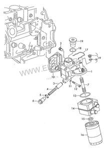

    хорошо!!! Что мне надо купить, что бы эта сволочь снова поехала????:mad::mad::mad::mad::mad::mad::mad::mad:

    У товарища такой мотор 1.8т. От старости эта резинка задубела и треснула масло и полилось. Резинка копеечная менять тоже просто. Но сам факт неприятен.

    мой не мой, а делать надо.может кто подскажет как это делается???

    Очень сложно: сливается антифриз, скидываются два шланга охлаждения , откручивается маслофильтр, под ним гайка, откручиваешь гайку и сниаешь радиатор на нем уплотнительное кольцо, меняем и собираем в обратной последовательности.

    может я многого не понимаю в ремонте авто, но при чем тут радиатор?

    Блин, это маслянный радиатор он же маслянный охладитель, назвывай как хочешь.

    Течь может в этих местах, при том под давлением прилично утечет. Схема от моего мотора, но они похожи в целом. А за место пробки №19 (выделил), должна идти трубка вентиляции картера, часто и она вся в трещинах и сыпется при снятии.

    да, но он редко выходит из строя обычно прокладка летит, поменяй прокладку тоьо не экономь она копейки стоит поставь оригинал.

    Какую,род номером 10 или 13? На фото у Ауди стайла?

    У друга накрывалась №13. Когда разобрали, она раскрошилась, как будто и не резиновая была.

    #13 эту надо поменять! Но если течет #10, то в салоне заодно будет сильно вонять горелым маслом, т.к. оттуда кипяток льется! Я на твоем месте не задумываясь купил бы 2 прокладки, они стоят копейки.

    #10 VAG 06A 115 441 J Прокладка кронштейна масляного фильтра 250р
    #13 VAG 038 117 070 A Кольцо уплотнительное радиатора системы смазки двигателя 60р
