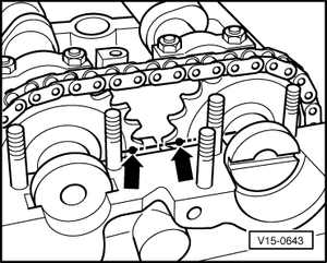

    у кого есть Эльза помогите схемкой по установке распред валов на АСЕ, а то собрал, но звук какой то другой.
    можно на почту golovach.andrejj@mail.ru
  5. WinNT
    WinNT Живу я здесь
    2 май 2009
    1.671
    AUDI 100/C4 AAR 91г.
    Это я понимаю 16кл. 4-цил. Адин башка=))) Обычно метки валов (в подобных по ГРМ двигателях) ровняют по кромке плоскости прилегания прокладки клапанной крышки. Своему валу - своя кромка (одному - слева, другому - справа). Если так делал и двигатель работает (хоть как-то), то вероятно шел в нужном направлении. После натяжения привода метки проверял?

    На выпускном то есть прорезь с торца, а вот на впускном нету, поставил по памяти в отзеркаленном виде.
    А засомневался потому как раньше она заводилась с пол пинка, а теперь надо маслать стартером и педалировать чтоб ее завести.

    Отправил
      23,4 КБ

    Спасибо дорогой друг!!!:beer: теперь буду знать где эти метки )))

    Дюхарик Привет! у меня такие же метки, именно так и сходились. Крутил в ручную - вроде ничего не цепляло)) Машину свою пока не завёл.. выхлоп осталось сделать. Не делали на мои модели приёмные трубы под 16ве..)), придётся варить. и прошивку найти нужно... С временем напряги, только по выходным машиной своей занимаюсь в холодном гараже.
