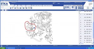

    Братцы, привет.
    Помогите советом...
    Как с моей бибики снять стартер? О_о
    Сверху закрывает голова и коллектор, снизу подрамник. Открутить, наверное, еще как-то можно, но через какую щель вытащить - не представляю. Неужели придется поднимать ДВС или откручивать подрамник?
  15. Marrakech
    Marrakech Живу я здесь
    11 май 2009
    3.333
    2.7T+ 1.1bar
    откручиваешь подушку двигателя со стороны стартера снизу от подрамника (2 болта). Поддомкрачиваешь мотор, откручиваешь подушку от двигателя и стартер как на ладони...

  19. AudiMan_Ryazan
    AudiMan_Ryazan Живу я здесь
    11 янв 2010
    1.238
    А-100 94 2,6 МКПП,
    не согласен. на 45-ом кузове с V6 подушки крепятся не к подрамнику, а к кузову. Намного проще снять генератор, открутить стартер и сдвинув его вдоль двигателя по ходу движения, изъять.
    У меня этот процесс радости не вызвал. Во перых они не слАбо стоят, во вторых я изрядно поковырялся именно с установкой: неудобно закручивать верхнюю гайку (по моему левой подушки), пришлось спец ключ изготавливать.
      76,3 КБ
      47
  20. Marrakech
    11 май 2009
    3.333
    2.7T+ 1.1bar
    Посмотрел схему, всё верно.
